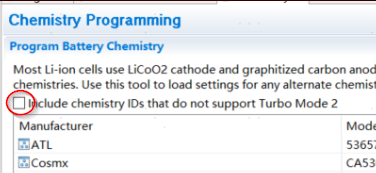

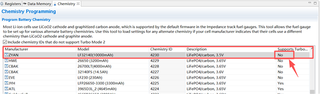

近期我们从TI公司申请到了一款电芯的ID号,在ChemistryProgramming页面为何Supports Turbo Mode是No?请专家指教!谢谢。
另外,请帮忙看我们的参数设置是否有问题,我们希望通过申请的ID号与我们的电芯模型很好的匹配,实现在各种工况下计量都能保持准确。
参数csv文件为啥不能上传呢?

您好,
正常的。
您选择的ChemID不支持TURBO Mode,所以就不显示。
请参考BQ40Z80 Technical Reference Manual (Rev. C) “7.8 TURBO Mode 2.0” 决定您的应用是否需要此功能。
如果需要,可选择其它支持TURBO Mode的ChemID。
