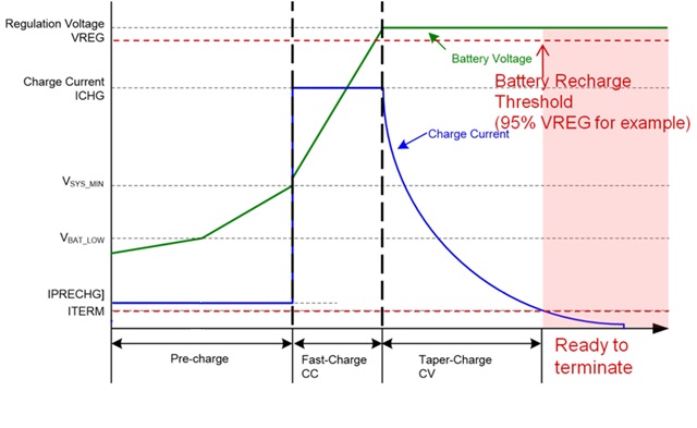

BQ25731 ntc 停止充电 ,写寄存器 0x00=0x0f ,可以停止充电,然后再写 0x00=0x0e ,可以恢复充电
如果,ntc 停止充电 ,写寄存器 0x00=0x0f ,
再写,MinSystemVoltage 寄存器 0x0d=0x21 设置系统最小电压为 8.448V
此时想恢复充电,写寄存器 0x00=0x0e ,不能恢复充电。
请问,再设置了MinSystemVoltage 寄存器 0x0d=0x21 后,怎么恢复充电?
