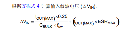

TPS54202: 求助输入纹波电压设定
Part Number: TPS54202
工程师您好!
请问数据手册里的输入纹波电压如何设定?有计算公式吗?
