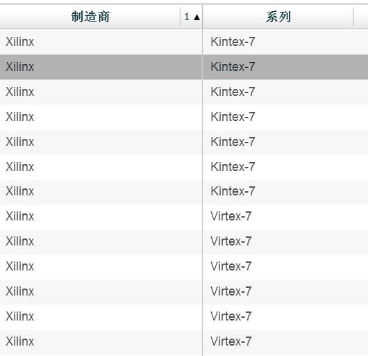

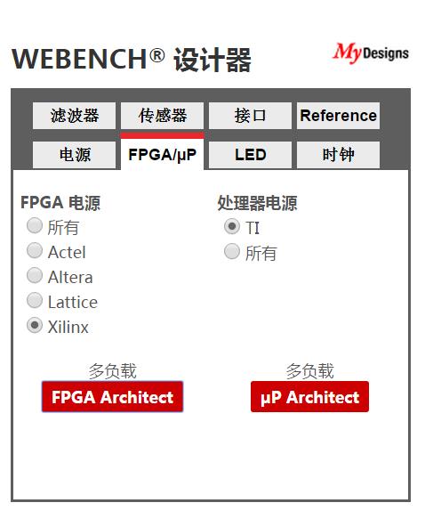

使用webench仿真设计电源,选择对应的FPGA系列即可

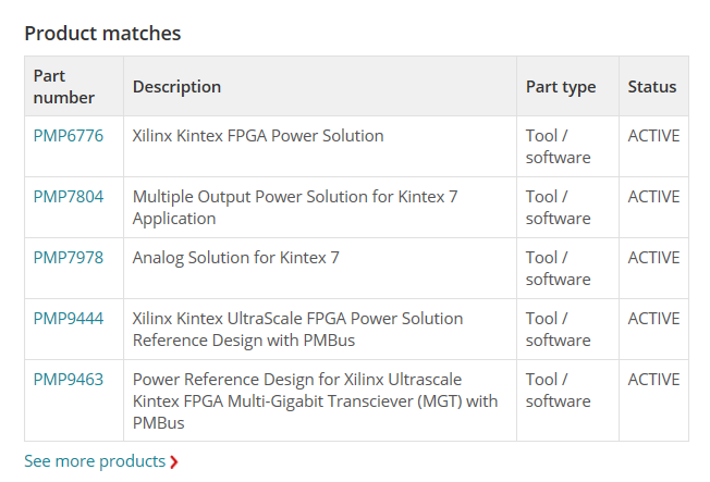

你在TI官网搜索Kintex可以找到对应的参考设计
