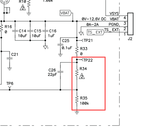

BQ24171: 通过电阻设置充满电压,电池供电时电流流过电阻,导致电池供电静态电流增大,电阻阻值是否可以加大,最大能用多大的电阻
Part Number: BQ24171
  • 您好,
    已经收到了您的案例,调查需要些时间,感谢您的耐心等待。
  • 在​​满足电压精度要求​​的前提下,使用尽可能大的电阻。
    当外部电阻值很大时,即使很小的电流也会在外部大电阻上产生一个明显的误差电压。
    误差电压会叠加在设计的分压值上,导致芯片检测到的电压与实际电池电压出现偏差,从而​​使充电终止电压不准​​。
    这个没有一个具体的数值,需要结合您具体应用通过实际测试得出最佳值。
