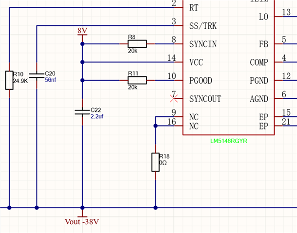

您好,我在用LM5146设计一个48V转-38V@8A的电路,有几个引脚如何配置疑惑如下:
①想从外部供电给VCC引脚,SYNCIN引脚禁用二极管仿真,PGOOD引脚上拉,这样连接是否正确
②NC引脚建议是悬空还是接Vout?
③反向升压降压器如果用负载仪测试是Vout接负载仪的负极,GND接负载仪的正极?

原理图是正确的——所有内容都以设计中的最低电压-VOUT为参考。NC引脚也可以连接在这里,这样能改善电路散热。将基于GND的负载连接到+ve端子,将-VOUT连接到-ve端子,即向电子负载施加正电压

①也就是说SYNCIN和PGOOD通过上拉电阻及VCC直接连接+8V是可以的。
②负压设计中,EN/UVLO引脚如果不需要欠压锁定,仅让控制器保持开启状态,是否直接通过上拉电阻连接到VIN即可?
