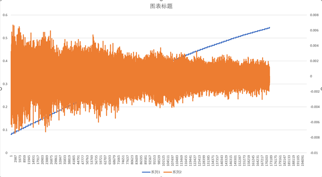

TPS922052: 低负载下光功率不稳定,就是20mA一下波动特别大,
Part Number: TPS922052

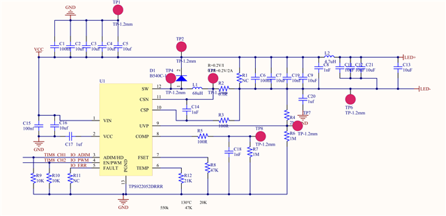

你好,蓝色曲线是光功率值,橙色曲线是我得每个光功率曲线下实际值减去平均值后除以平均值得到得波动值,在低负载下波动值能到20%,这个是我现在最理想得得测试数据,用得模拟调光,想问下什么原因会在低功率下波动这么大,有没有什么改善得方式 实际参数在这个原理图上改了一下,电感式10uH,开关频率是200K,PWM频率是2K,最大电流2A,要是解决不了有没有什么芯片可以替代?
