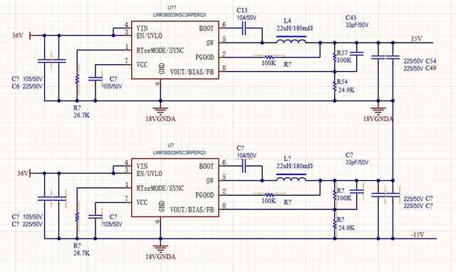

TPS40200-HT: TPS40200产生正负电压,
Prodigy
50
points
Part Number:
TPS40200-HT
这样是短路不能用,应采用哪种方式
23 天前
0
Alice
23 天前
TI__Mastermind
37470
points
您好,
请参考
使用反相降压/升压转换器 (Rev. B)
中的”8 设计示例“, 去掉6脚18VGNDA的连接.
