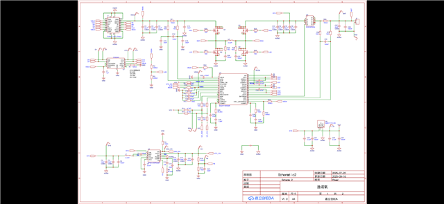

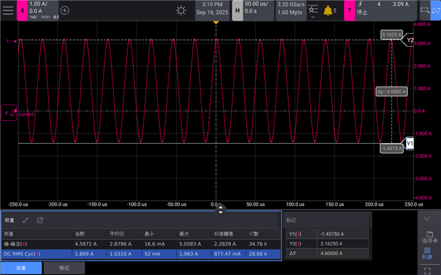

我在使用bq25713给3S的电池充电,通过bqStudio将充电电流配置为512mA,然而实际流入模拟电池的电流为950mA,此时VBUS输入为15V。并且通过示波器可以看到流入模拟电池的电流波动特别大,可以帮忙看看这个是什么原因吗?

总体而言,您的输入和输出电容可能不足。关于最小输入和系统电容要求,请参阅下面的示意性检查表。
我的建议是:
1.添加更多输入和系统上限,如33uF PCAP。
2.尝试另一组补偿,这可能会容忍较小的电容。
