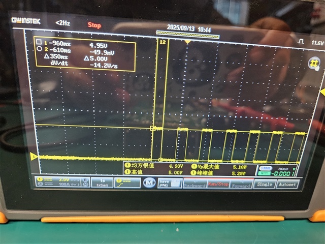

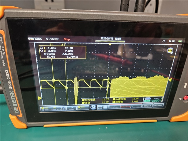

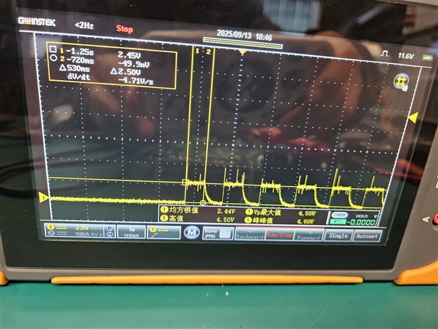

参考数据手册9.2节应用电路设计,电路无法正常工作。烦请给出排查方向。
高压电压为60V,调整至300V还是会存在一下问题。增大VDD并联电容容值,波动周期会改变,但还是存在欠压情况。调整FB反馈电压阻值,及调整VDD稳态电压值,并没有得到改善,还是会出现电源欠压情况。
看波形类似于二次侧输出短路或过流,但测量输出,未发现短路现象。增加二次侧负载,也还是会存在相同问题。
测试VDD管脚波形,周期性波动
测试Vref管脚波形
测试FB管脚波形

测试VDD管脚波形,周期性波动
