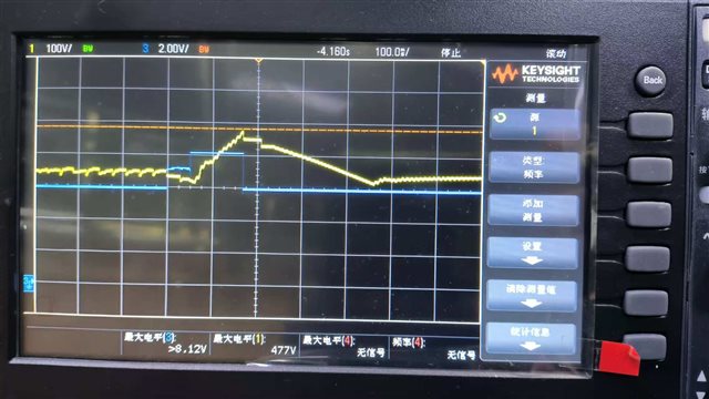

UCC28070: 批量生产时IC容易损坏,VREF引脚电压会突然升高。
Part Number: UCC28070
电路结构为交错PFC+LLC,输出功率3500W,原理图参考TI的5KW设计资料。轻载时,LLC会进入间歇工作状态,PFC母线电压也会有轻微波动,批量生产中有些机器会在小载时出现UCC28070损坏的情况,修好后测试波形如下图: 绿色为VREF波形,黄色为PFC母线电压,VREF电压升高后内部短路,其它无任何器件损坏,更换新的IC后继续测试,开关机上百次后突然出现VREF电压升高,母线电压升高,波形如下图: ,这次IC未损坏,继续测试上百次后IC又损坏了,测试波形如下图: 绿色为VCC电压波形,黄色为PFC母线电压,蓝色为VREF电压,VREF在短路前也有一段时间电压升高波形,VCC下降电压在欠压保护点之上。这里想问一下VREF在哪些情况下会突然升高?PFC有增加母线调压功能。这款IC在哪些情况下容易损坏?还需要关注哪些引脚的波形?
