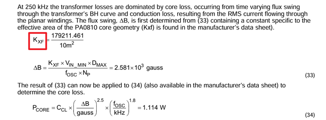

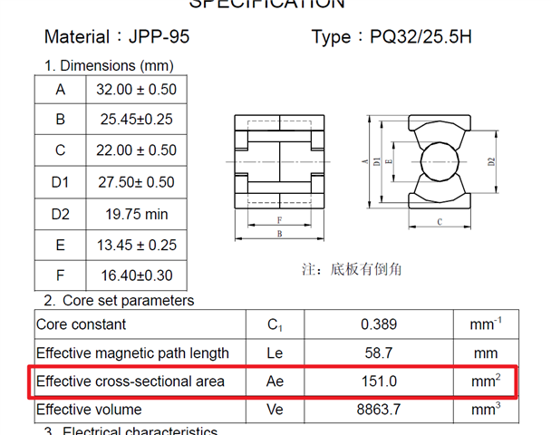

在使用UCC2897A设计有源钳位正激电路计算变压器的损耗时遇到问题,设计手册SLUA535A中19页中公式(33)中Kxf指的是什么呢?是指变压器的磁芯有效截面积(Ae)么?
  • Kx特别来自PA0810制造,以帮助确定∆B。
    您使用的供应商可能不会以相同的方式指定有效区域。所以,是的,Ae经常被使用。只要你能确定∆B,方程式34就可以用来帮助Pcore。
    如今,堆芯材料规格表中通常提供堆芯损耗曲线与频率的关系,这为估算堆芯损耗提供了另一种方法。
  • 感谢您的回复,公式(34)在我带入文中对应的数值后,计算结果并非是1.114W,公式具体带入后是否是 33nF*(2581)^2.5*(250^1.8)呢?如果不是请帮忙给到正确算式,谢谢!
  • 公式是可以的,核心损失是合理的,所以我认为中间有一些错误,但没有纠正。
