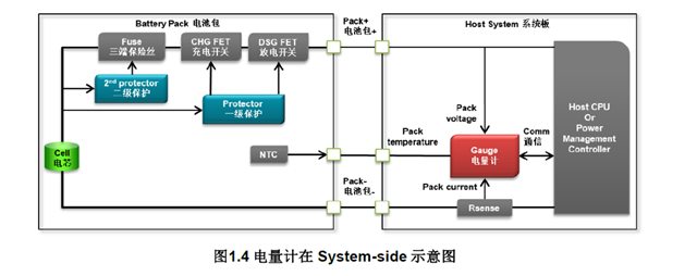

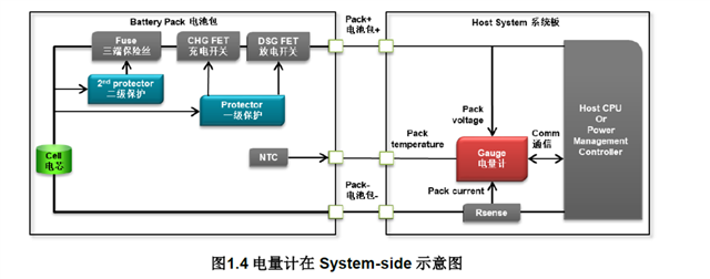

该项目使用bqStudio内部的CHEM ID,0x0434,具体如下图
充电是,电容容量可以变化,直到100%,放电到80%后开始静置,20分钟后,SOC跳变为89%,data log 观察变化,除了SOC发生跳变外,还有CtrlStatus、AvailableEnergy、Flags、Flags B、DOD0、QmaxDOD0等,都有很大的跳变,这是什么问题,是哪里配置的问题吗?
