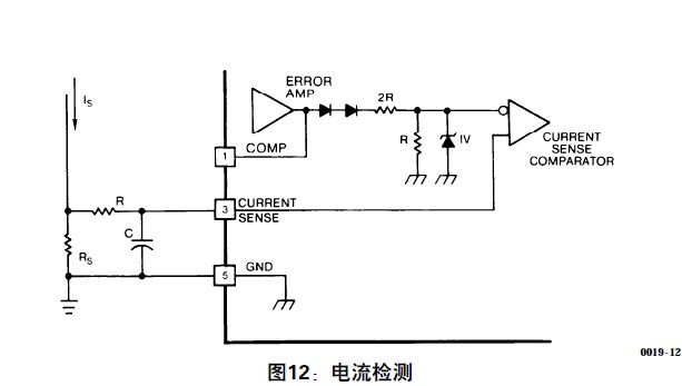

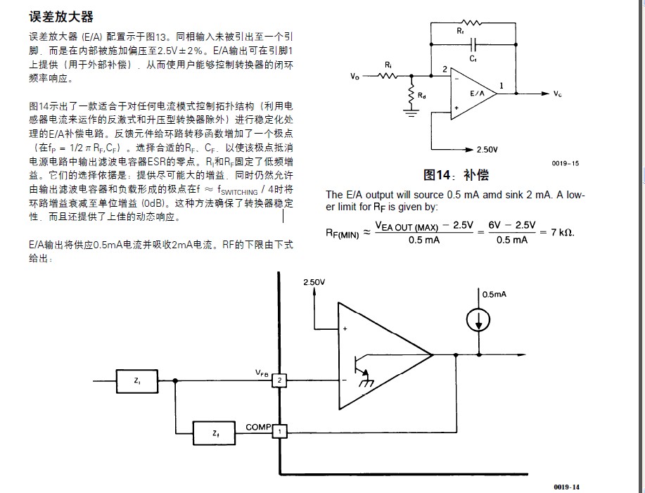

我从你们的""UC3842应用笔记"中第6页(下附实物图)看到3842内部误差放大器的最大输出电压VEAout(MAX)=6V,我想知道这个6V是怎么算出来的

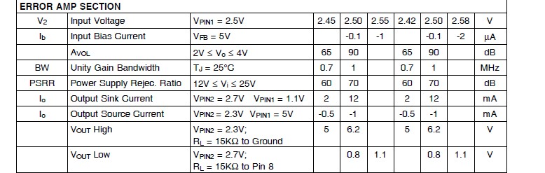

你说的是哪个Ct, 是算频率的?这个参考datasheet即可,谢谢。
