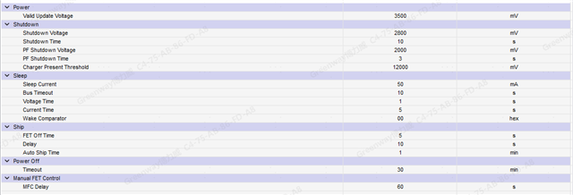

想要将sleep模式配置为图中所示状态
DA configuration配置如图,SLEEP=1,IN_SYSTEM_SLEEP=1,NR=0
FET OPTION的配置如图,
power的配置如下:
在确认符合进入sleep模式的状态下断开通讯,使用万用表测量MOS的GS电压始终为11V,并未关闭。
这个配置应该是满足sleep状态下CHG OFF,DSG ON的条件的,但实际并没有如期,请问可能是哪里的问题?
