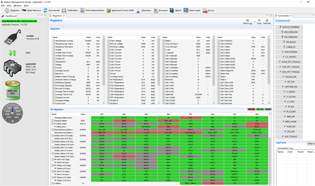

  我这边有一个问题 我有一个项目BQ40Z50ZR1,单节的,客户端进行高低温的测试,然后我开启了0C保护,0C值为900,按理说不会触发OC保护才对,实际上在客户端触发了,我的OC保护自然恢复是90%,帮忙看一下,谢谢
  • 你是否确认你的客户确实有900mA的过流保护阈值?当充电器插入时,从充电器拉取的电流很可能非常大,因此我们需要检查是否确实如此。你能检查一下使用寿命数据吗?它显示了发生了哪些安全事件。
