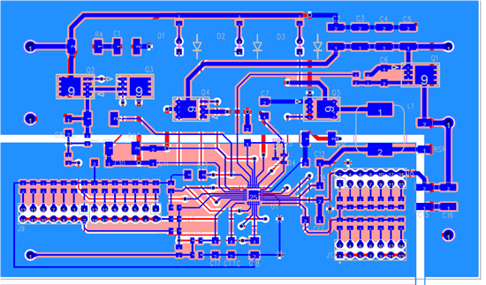

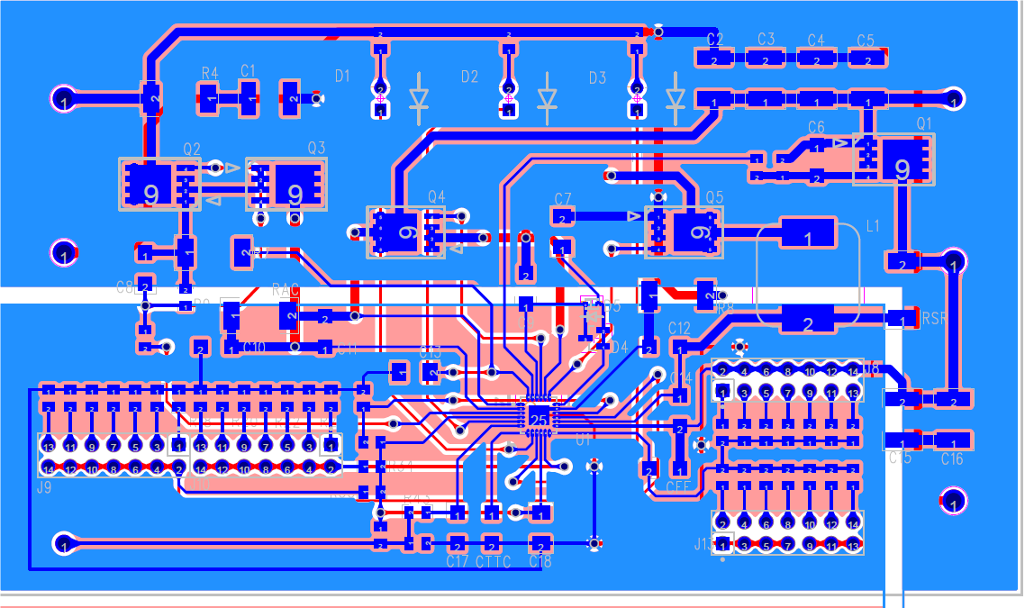

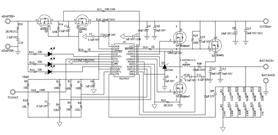

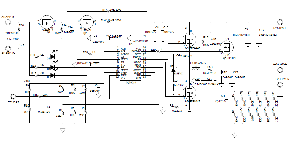

我参照TI资料设计了BQ24610充电电路,输入电源为28V10A电源,可以给1串、2串、3串、4串、5串、6串的锂电池充电,我用电压表和电流表检测电池的电压和充电电流。但有两个问题:1、充电电流的大小和ISET1设置的不一样?2、经常电池没有充满便停止充电了。有时候充电LED亮,但电流为零。谢谢!
谢谢! 我首先想到的是否在CC恒流模式充电,因此我把电池放电,确保电池电压在3.7V或者3.8V左右。测试Voltage of ISET1为0.18V、 0.26V、 0.6V 、 0.8V 、0.98V、 1.2V。推算出电流为0.9A、 1.3A、3.0A、4.0A、4.9A、5.9A,但充电电流为0.6A,好像和ISET1上的电压大小无关。不知何故?
我分别用18650电池和16AH和6串航模电池测试。充电电流大小似乎和电池有关。但和ISET1上的电压无关。谢谢!
另外一个问题就是电池并未充满,即4.2V、8.4V、12.6V、16.8V、21.0V、25.2V,就停止充电,电流为0,充电指示等仍亮,充电完成指示等未亮。
航模电池是:TATTU, 6CELLS, 22.2V, 355.2WH 16000mAh, 15C,
18650电池是三洋2600mAh。
谁能告诉我下一步该怎么做?我打算更换RSR的值,然后看电流变化。另外电压没有充到4.2V,BQ24610自动终止充电是什么原因?充电指示灯仍然亮,但充电电流变为零?谢谢!

先换一片吧,这颗估计坏了,ISET1最大也就能抗3.6v。
