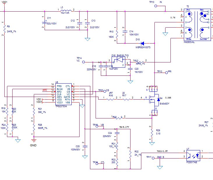

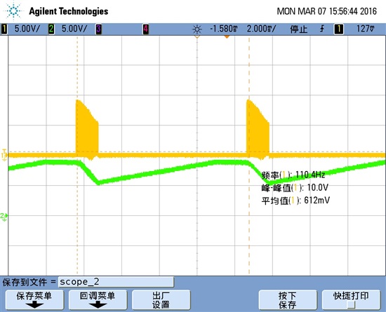

本人设计了一款POE模块,照搬了TPS23753AEVM-005的原理图,输出DC12V@0.9A,输入如果使用POE供电,无法正常工作,但是当示波器的地表笔连接到GND之后,系统就能工作起来,输出也是12V,这个是问题1.

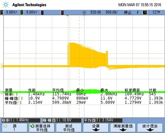

问题2:不使用POE供电,使用直流28V供电,发现输出电压12V正常,但是Q4 MOS管发热严重,并且上电之后不知道哪个位置有啸叫。测量各个管脚的波形发现异常,请看下面的图,黄色为GATE管脚的波形,绿色为CS管脚的波形,理论上正常工作的时候GATE不应该有间断,并且CS信号应该都是在0.55V以下的,单吃从波形上面来看CS信号峰值已经超过0.55V,并且GATE信号在一开始的时候是125KHZ的正常波形,但是经过一段时间之后频率越来越高,波形也开始失真。

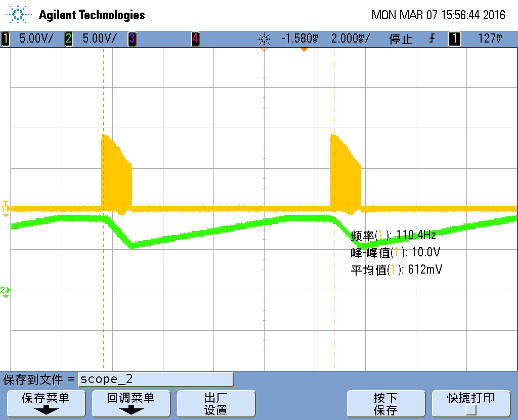

下面图黄色为GATE管脚波形,绿色为VC管脚波形,VC管脚一直在5.5V~9V之间震荡。

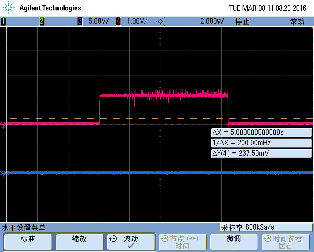

下面将一些信号的输出说下,第一个CTL信号,由光耦反馈,输出电压在4.5V-5V之间徘徊,频率和VC信号一致。
VB信号一直稳定输出5.17V,正常。

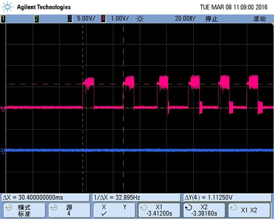

CS信号,见上面第二张图。

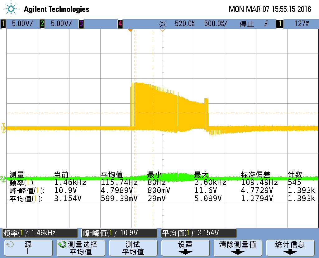

VC信号,见上面第三张图。
GATE信号,见上面2.3图。
从信号上面来看,除了VB是正常的,其他都出现异常情况,因为没有吃透这颗芯片,不知道问题根源出在哪里。R22推荐的BOM上面是0欧姆,但是手册上面又写着additional slope compensation,额外的斜坡补偿,这个是什么意思?
