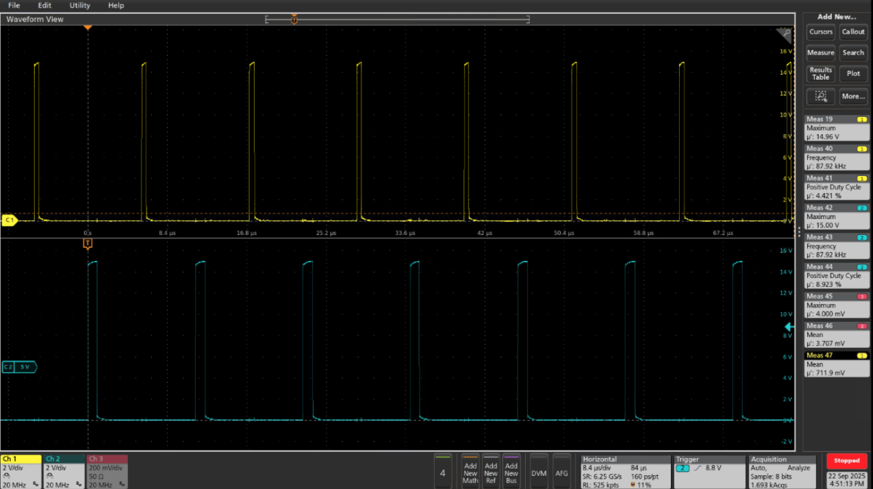

LM5034: 其輸出OUT1和OUT2的Duyt會相差4.5%,這是為什麼?
Part Number: LM5034
Other Parts Discussed in Thread: LM5032
您好~

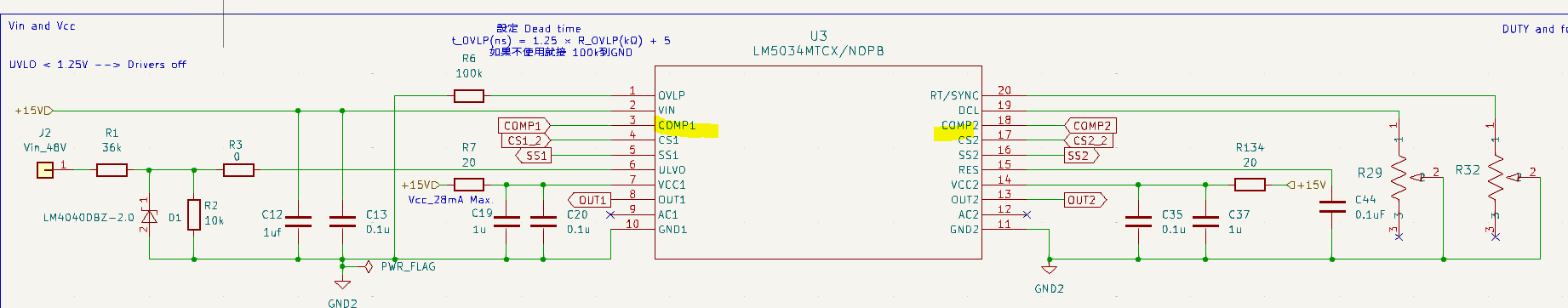

如標題所示,我根據Datasheet 繪製了一張LM5034PCB板,
電路圖如下,目前僅使用開迴路確認PWM輸出是否正確,因此COMP使用 電源供應器外部提供電壓,
電路圖中COMP 1跟2是接再一起的 ,沒有其餘元件串接。
而RT以及OCL腳位皆可以正常使用,
那量測出的DUTY會明顯有4%的差異,這是甚麼原因造成的呢??
因為如果我想要開到1%的DUTY,就會有一端輸出完全關閉,並且應用的轉換器是蠻要求兩著DUTY要一致的。
