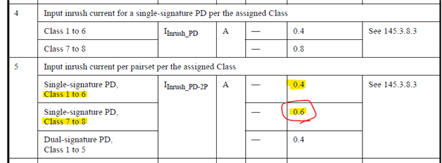

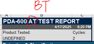

TPS2373-4RGWR(TI)这一颗芯片在做PD测试的时候出现了Inrushl 2指标warming,门限400mA,测试出来402--405mA,请帮忙给出处理意见,附件是测试数据以及原理图,感谢。2018.POE.pdf

您能否确认测试标准?
或者、您是否还可以附上完整的测试报告? 我只能在这里看到原理图。
对于 TPS2373-4、它支持 4 类(8 级) PD、7 级至 8 级的浪涌电流限制为 600mA。
请确保测试标准为 BT。
