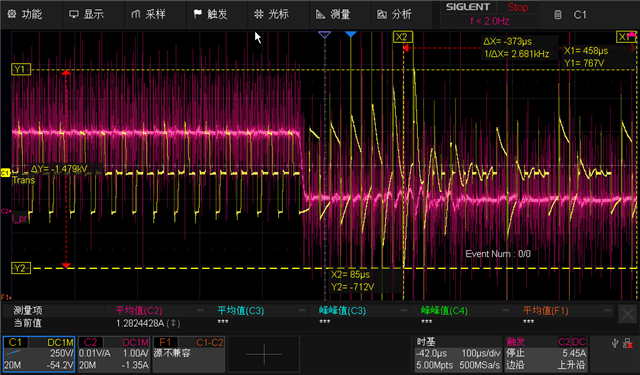

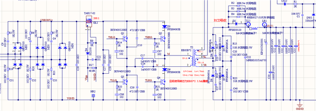

各位专家好,我在使用UCC2895制作一款直流可调电源时,从CC控制切换到空载瞬间 会听见变压器有哒的一声,变压器原边电压波形也有异常 在单独的CV控制时 调节输出电压的瞬间 也会听到哒的一声 但是从原边电压波形 电流波形和输出电压波形上看并未发现异常,请问一下可能导致这种异常的原因有哪些呢?
异常波形如下: 红色为输出电流波形 黄色为原边变压器两端电压波形
抱歉延迟回复,感谢您的耐心。
从您提供的波形来看,变压器似乎出现了饱和现象。能否请您提供以下详细信息,以便我更好地理解问题所在?

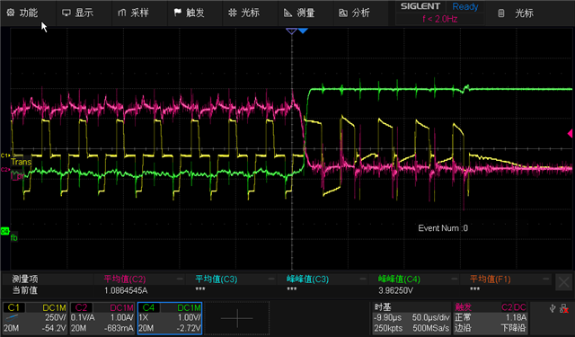

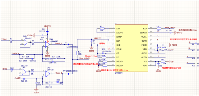

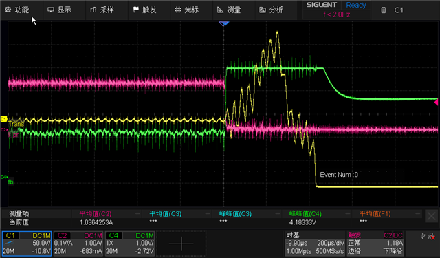

能否请您提供从恒流(CC)到无负载过渡期间,EAOUT引脚电压及直流阻断电容电压的波形?
感谢你分享波形图。你能否也分享一下带CR负载的测试结果?
