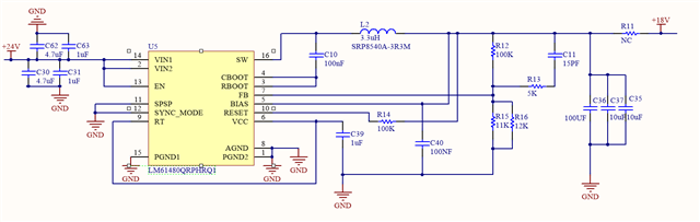

LM61480: +24V输入,+18V输出电流大楷只有2A左右。要求输出更大电流时输入端电压就会被拉低(直流稳压电源作为输入限流3A电压+24V)
