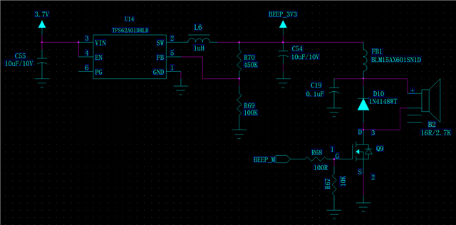

你好,在使用TPS62A01DRLR器件发现在空载时纹波6mv,带负载时纹波30mv。工作电流在130MA左右。是不是我要选择TPS62A01A的型号呢。在电流多少时切换到FPWM模式。我原来用的是TLV62568DBVR,这个感觉更好。工作带负载时纹波在10mv内。

正如您已经注意到的那样,TPS62A01在PFM中的纹波电压会增加,直到过渡到PWM。 通过增加输出电容(至22uF或2x22uF)或添加CFF (至120pF;检查稳定性),可以将这种影响降至最低。 对于给定的Vin/Vout,从PFM转换到PWM的电流大约为440mA。
轻负载时的效率是使用PFM版本的主要原因。 但是,在给定Vin/Vout条件下,Iout=130mA时,两种器件版本(TPS62A01和TPS62A01A)的效率几乎相同(约97%)。 但是TPS62A01A在此操作条件下的输出波纹较低(<10mVpp)。 是的,切换到TPS62A01A对于您的用例是有意义的。
