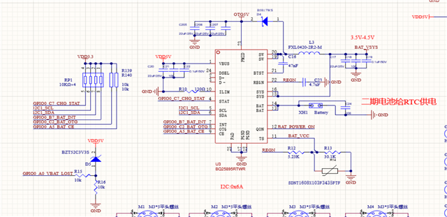

,VDD5断电后,电池供电没有立即续上,OTG5V没有电压,请问一下系统掉电,电池供电时系统默认的还是是需要修改寄存器配置?

链接里的问题是移除系统电源,电池供电PMID/OTG输出会有一个ms级的电压跌落,而我的问题是电池的供电没有续上(PMID/OTG就没有5V输出)
在VBUS移除前后,您能提供以下信息吗?
充电器工作条件,如VBUS(VBUS引脚电压)、IVBUS、VBAT(BAT引脚电压)、IBAT、VSYS、ISYS。包括ADC寄存器在内的所有寄存器读数。
