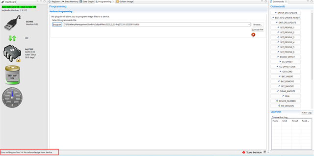

芯片BQ27220YZF,OTP一直少录不成功,请问是什么原因,需要怎么调配参数。烧录器EV2400。
您好, 从您提供的图片来看,BQ27220处于sealed状态,请先unseal 再烧录。
BQ27220: BQ27220 cannot be unseal using bqstudio - Power management forum - Power management - TI E2E support forums
您好,请问需要怎么操作才能unseal.
您好,
请参考前面回复的链接,在Bqstudio中点击“UNSEAL_FULL_ACCESS”。
