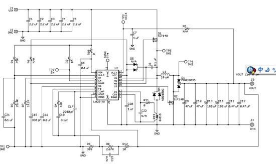

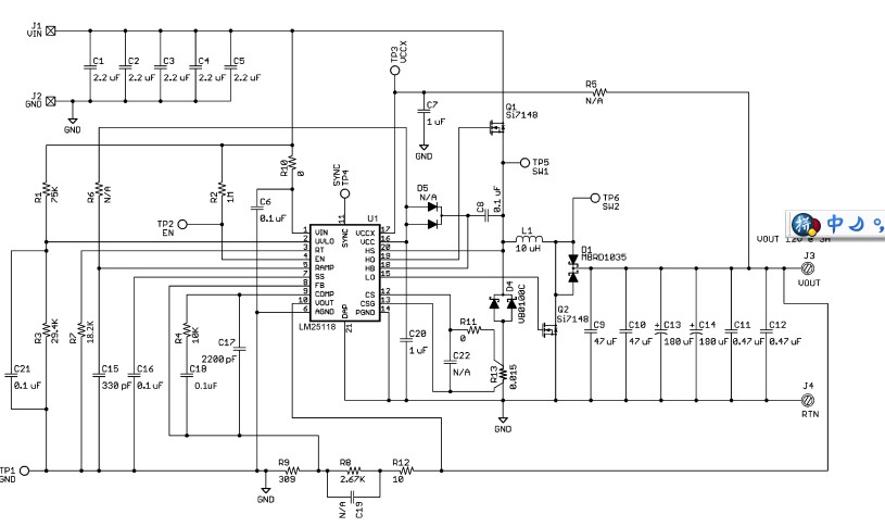

请问大神们,如果我设计一个输入6V-18V 输出6V的电源,当我的输入为6V,输出为6V的时候,会怎么样?
如果要要从电感上在绕一路圈数是电感上的两倍形成变压器,要求这路要在12V,这样又有什么问题吗?

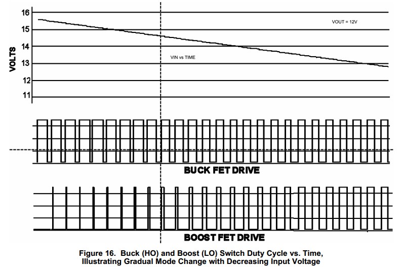

在输入输出接近的时候或输入小于输出时,电感两端产生的压降有三种状态,Vin,Vin-Vout,Vo,续流的时候总是Vout;输入大于输出时,续流的试试也总是Vout。所以可以利用这个关系,只在续流的时候给耦合一路取电。所以你这个方案可行。gogogo
