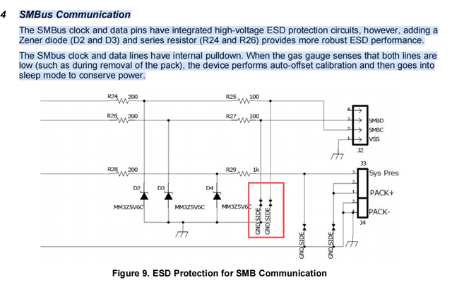

这个文档中的GND SIDE是个什么意思 不是很理解 类似于在做高压板子的时候的放电齿一样的东西吗
已经收到了您的案例,调查需要些时间,感谢您的耐心等待。
GRN侧基本上是Pack -。 通常不使用的标签,但它本质上与Pack-相同。 这是一个sparkgap。
在信号对地加Sparkgap有什么好处吗,这种在PCB上不是会导致对Pack-间距更近吗
当用户连接充电器时,充电器可能是高电压(例如20V)。 在连接过程中,可能会发生ESD事件,因此火花间隙有助于保护Pack侧免受损坏。 当用户使用bench equipment测试EVM时,用于连接的电缆可能很长,因此ESD事件最糟糕。
你好,
1.通常对于这种情况我们一般使用TVS去进行防护,使用这种火花间隙是基于成本的考虑吗,如果时间久了板子氧化了 这种方式就会大大减弱吧
2.是否有相关参考资料对于这个火花间隙 PCB上应该绘制多大的,两个间隙之间的距离,相关设计文档资料,规范
1.在设计这款评估模块(EVM)时,火花间隙的设置主要出于成本考量。如果系统中的电压非常低,甚至可能不需要这个功能。2. 我们没有这方面的相关资料。如果有的话,那些讨论都是德州仪器内部的,而且发生很久了。你仍然可以在网上找到如何设计火花间隙的资源。
