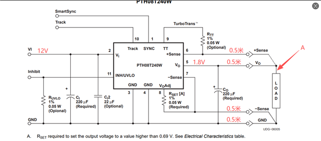

PTH08T240W: PTH08T240W使用Sense+和Sense-,导致模块异常,供电12V电压跌落
Part Number: PTH08T240W
PTH08T240W模块,输入电源电压是12V限流2A,输出电压设置成1.8V,输出VO,GND,Sense+和Sense-导线都是0.5米,接到一个板卡负载,板卡暂时无芯片,只有100个2.2uf陶瓷电容。问题是通电后,输入电源电压12V跌落然后保护。
如果去掉Sense+模块供电正常,板卡测得电压是1.8V.
如果在A点切断,串联一个0.5米导线绕成圈,或者是绕线电感,模块供电正常,板卡测得电压是1.8V.

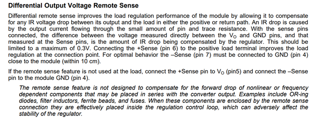

然后翻开手册里面提到以下内容,我的需求想要补偿0.5米长的导线8A电流引起的压降,这个模块可以适用我的需求么
