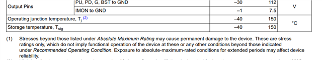

Part Number: TPS48111Q1EVM
1、手册中VS的工作电压是3.5到80V,最大耐压值为100V,我们的钳位管的钳位电压为87.1V,是否有风险?
2、预充电路的MOSFET通过TPS4811的G引脚控制栅极,但该引脚datasheet内未说明能抑制浪涌,未体现VGS保护,请问G引脚有抑制浪涌的功能吗?
