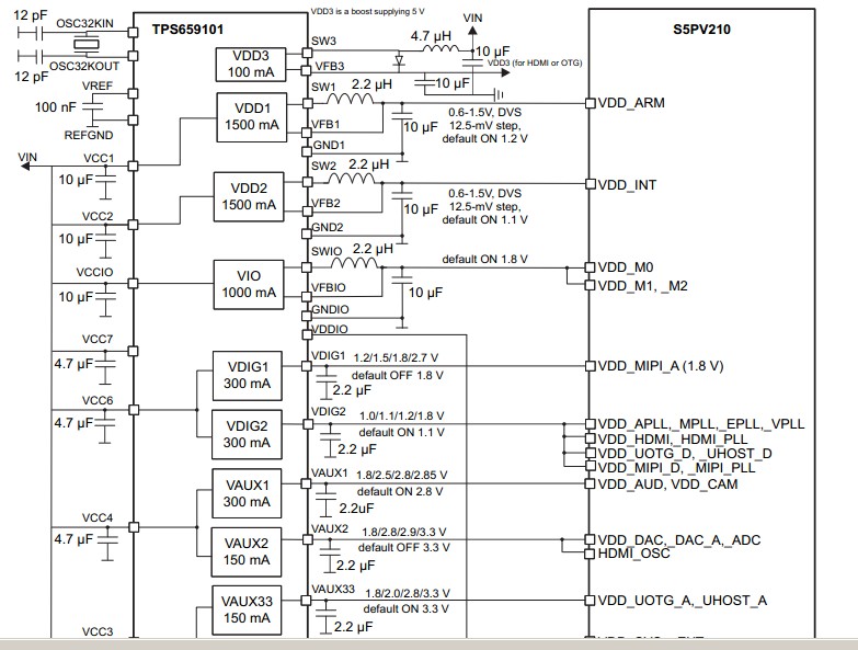

请问 TPS65910 在没有程序驱动的情况下各管脚默认输出电压是多少。能否提供TPS65910静态时的工作状态资料。
因为在初步调试时想知道它的静态工作,且知道整板供电和芯片工作是否正常
