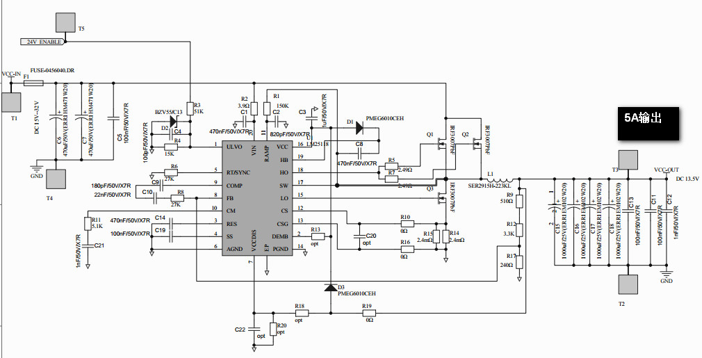

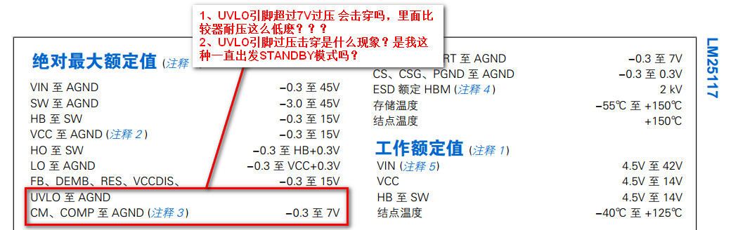

大侠们:
请教一下为什么这个电路上电调试一段时间后,输出电压与VCC引脚电压一致, 输入ULVO引脚电压5V左右正常,但是SS引脚无电压、HB引脚无驱动信号。 是否该芯片一致处于SANDBY模式,还是芯片坏了? 请指教,谢谢!
大侠们:
任何超过“绝对最大值”都会有机会永久损坏芯片,这个在规格书下面的“注释”有说明,损坏后肯定不能恢复了。
你好,
你没有理解standby的意思,即使芯片有standby mode,也不会一点输出都没有啊,所以肯定是坏了。
