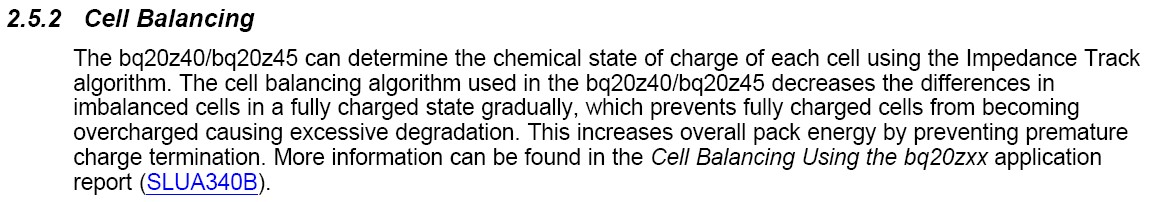

各位,请教下,
TI 多节BQ管理芯片如BQ20z45 BQ20z75 BQ30z55 ,它们本身带均衡充电功能吗?
cell 压差等于50mV,如:3620mV .3595mV.3570mv,三节电芯组装成PACK后,经过learning cycle ,电芯之间的压差为什么会小于15mV?
