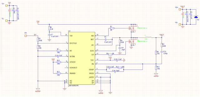

比如输入电压为48V,输出电压为12V,但是SW在在高侧mos导通时电压只有44V
输出电压正常,在3A输出时效率能到94.5%

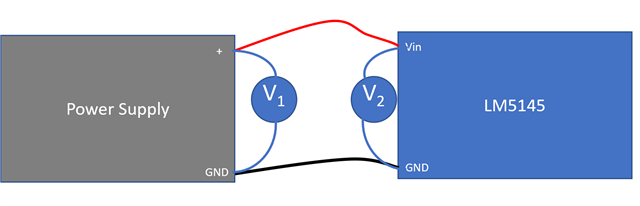

降压转换器的输入引脚处的电压是否为48V? (有时由于将电源连接到输入针脚的电线而导致电压下降)
V1和V2的值将不同。 确保在此处测量V2。
