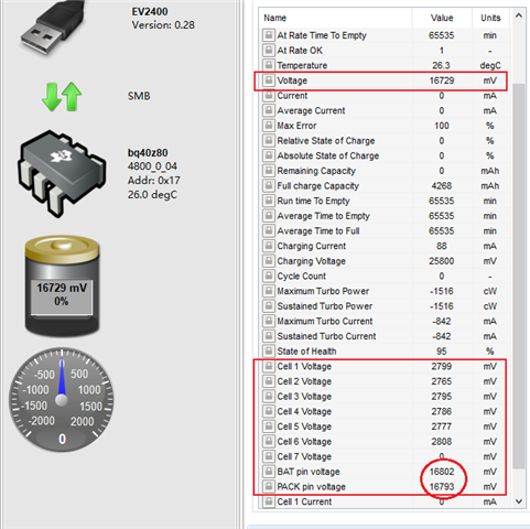

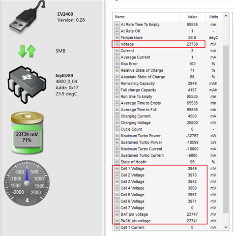

bq40z80已经校准。
电池电压比较高时:Cell voltage正常,BAT pin voltage和PACK pin voltage正常。
电压电压比较低时:Cell voltage正常,BAT pin voltage和PACK pin voltage比实际电压高了 70mV 左右。
您好,
SBS 电压是所有电池电压的总和,这就是为什么它存在更多偏移。
Pack 和 Bat 电压是直接读数,并且有各自的校准。
Pack 和 Bat 电压的数值应该更接近,因为它们使用的是直接转换,而不是电池电压的总和。
