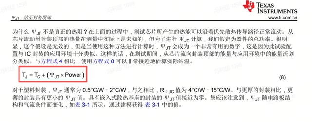

尊敬的德州仪器团队:
麻烦告知图中方程式8的计算方法来源,请提供相关的理论依据和推导过程,谢谢!
