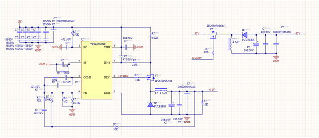

想用TSP40200输出Split-Rail Power Supply+/-12V和+/-15V
电机驱动电路+12Vdc功耗:0.24~0.9W
电机驱动电路-12Vdc功耗:0.12~0.6W
加速度传感器+15Vdc功耗:0.28~0.3W
加速度传感器-15Vdc功耗:0.27~0.28W
输出Split-RailPowerSupply+/-12V
您好,
图中电路不适用TPS40200

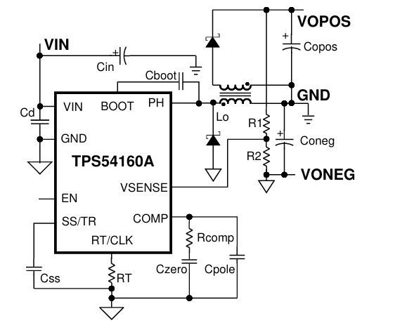

您可以使用两个 TPS40200 控制器,一个以标准降压(BUCK)配置生成 +15V 电源轨,另一个以反向降压-升压(Buck-Boost)配置生成 -15V 电源轨。
您好,
不可以,要用两片TPS40200。 反相输出请参考PMP7207 参考设计 | 德州仪器 TI.com.cn
高温DCDC器件以尾缀HT标注,rating=High Temp. 如链接器件,没有BUCK-BOOST结构器件。
AC/DC & DC/DC converters (integrated FET) product selection | TI.com
