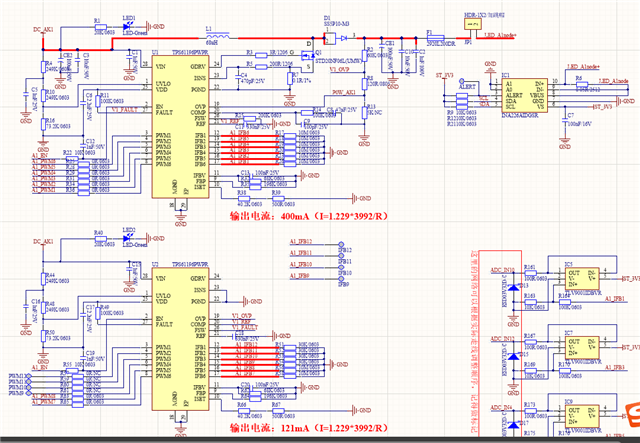

我采用两颗TPS61196,主从连接,扩展到8通道使用,之前已经有应用成功的案例,但是这次改版后出现了问题
成功案例方案如下:输入电压24V,输出过压阈值100V,Iset引脚电流为200mA,LED电压18~95V都测试过,都可以正常点亮
改版后方案:输入电压12V,输出过压阈值配置为30V,Iset引脚设置的电流为120mA,LED工作电压为18V

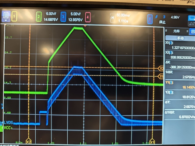

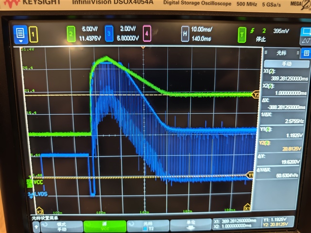

改版后异常现象:在连接LED后,使能EN脚,发现输出电压会直接提升到OVP阈值,持续很短时间后进入保护状态掉电,测试波形时能观察到输出是有软启动的,很稳定的提升,并不是因为输出过冲导致的过压保护
下面附上了正常点亮时和异常点亮时的输出电压和IFB端电压波形,在正常情况下,电压上升使IFB端产生正常的反馈回路后就会停止上升,但是在下面的波形中可以看到,IFB端已经输出正常了,但是输出电压还在一直上升
麻烦帮忙分析一下是什么原因导致的
附原理图如下:
成功案例波形图:
异常案例波形图:

  • 分析后发现,从芯片的IFBV引脚在上电启动后被拉低了,无法提升到设定好的净空电压,然后经过comp引脚反馈给主芯片,导致主芯片输出电压一直上升,目前确认的情况是从芯片损坏,更换IC后已经可以正常使用
    但是我很疑惑为什么那个引脚会损坏,不清楚是出厂就有问题还是后面测试导致的,但是我设置的工作电压(输入12V,输出<30V)和电流(120mA)都在芯片的允许范围内,也没有发生过短路的情况,这个问题麻烦帮忙分析一下
