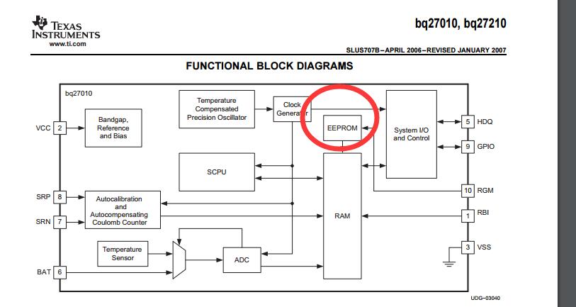

你们好!!!是这样子的,我开了一款POS机的电池,里面就是用的BQ27210的芯片,有原样的数据,EV2300的烧录也正常的,电池刚好是双节7.4V的,里面用了一个稳压4.2V为BQ27210供电。电路板烧录好后,就量产。在给产线组装成成品后,发现放在原POS机上面试机,发现POS机提示电量低报警,但是呢在产线上面量产的时候电芯的电压都在3.95V  POS可以开机,但是POS机上面电量显示为8%-12% 都是这个情况。可是电压都正常的,理论上组装好后电量至少在70%左右的,现在都是这个问题的,产品出不了货十分火急的。我想问一下这个是为什么呢?  如何去解决这个问题呢,但是也不能每一个成品电池放在POS机上面去充电的,我想请问一下你们是如何解决的呢?

  • 您好,在电池放入POS之前先确认一下电池的电量是多少%,与实际3.95V对应的电量是否匹配。
  • BQ27210上电不会认百分比吧,可以在老化柜先放完电再充所需的电量,或先充满再放所需的电量
  • 首先要思考电池电量的的算法,每一种或者说每一节电池都有他自己的电压电荷容量曲线,且随着老化曲线还在不断变化(恶化)
    出厂的新芯片是不知道的,你要写进IC内部的eeprom中去,
    而且在每次到达充电限制电压和放电限制电压时,利用 BQ27210的电量计重新估算出电量曲线
    立竿见影的方法,做一个小算法
    既然3.95V 的新电池到手,你不如直接将70%写进去;
    3.9V的就写65%好了,4V的就写80%好了  ,等等依次类推;先不用算的很准
    优化一下电荷量电压曲线的程序,让用户完成第一次冲放电后完成矫正
