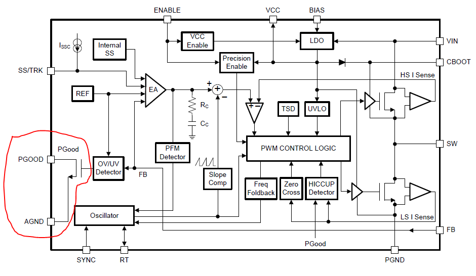

这种结构叫open drain,就是有一个mosfet,source接地,gate被控制,drain悬空
如果你需要这个信号,Pgood通过上拉电阻接高电平,如果你不需要,就悬空
