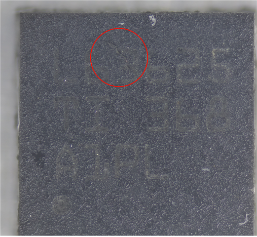

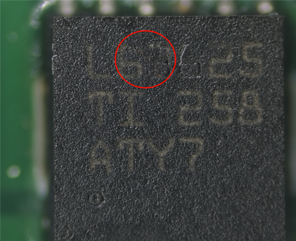

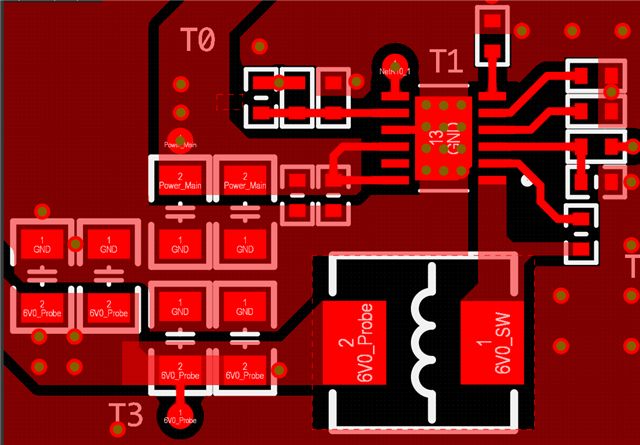

基于上述芯片设计的24V转6V的电源在正常工作不定长时间后,总是出现SW对地短路的现象,通过对未损坏的板卡测量SW波形,上升沿与下降沿过冲范围为【-1.6V  -25V】,未超出手册范围。芯片来源于立创商城,前两批芯片未出现这种情况,最近一批芯片较易出现这种现象。
通过观察损坏芯片的外观,发现均有明显损坏,如图所示。Layout也见下图。
