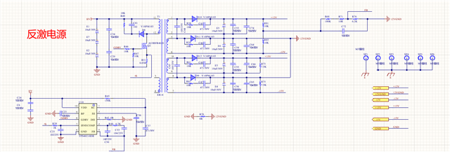

用TPS40210可用做降压电源控制器吗
TPS40210可用做降压.

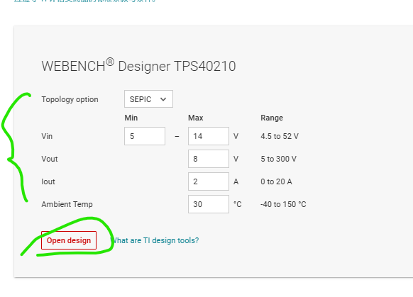

WEBENCH可以生成根据用户需求生成参考电路。
TPS40210 数据表、产品信息和支持 | 德州仪器 TI.com.cn
除了Webench外,我们还为TPS40210提供了一个快速启动计算工具。该工具可计算补偿值并生成波特图估算结果,见上方链接中“设计工具和仿真”部分的“计算工具”
为了确保环路稳定性,我们建议将相位裕度设定为60度以上,增益裕度设定为10分贝以上,以保证系统稳定。
