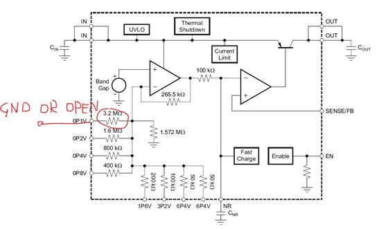

TPS7A47有8个可编程引脚,其中最小的是0.1V输出,接的是3.2M欧电阻,如果用GPIO控制,在高阻态时必须有足够大的电阻。
但是现在的微控制器的GPIO在高阻态时有uA级的漏电流,无法直接连接。有什么办法可以解决这个问题?

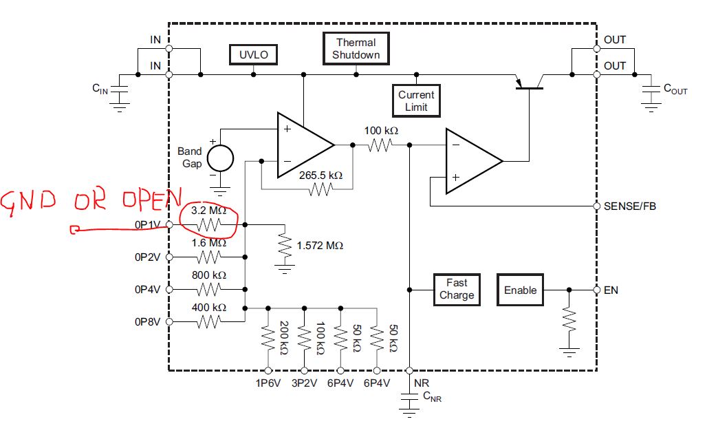

看来你是想动态调整LDO的输出。
你可以考虑GPIO控制Mos的Vgs,Mos再连接TPS7A4701的管脚的办法来进行阻抗的匹配。
用数字开关可以吗?或者用可以独立控制的buffer可以吗
