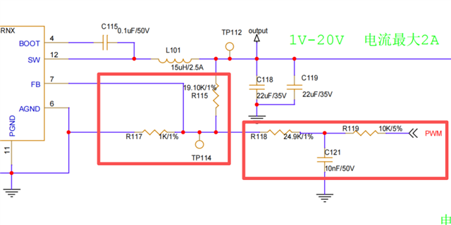

LMR33620: LMR33620
Part Number: LMR33620
33620芯片FB端口使用MCU芯片的PWM输出(0-3.3V)进行电压的调节,可以实现吗?在网上看了一些调试后感觉对不上,希望可以答复一下
