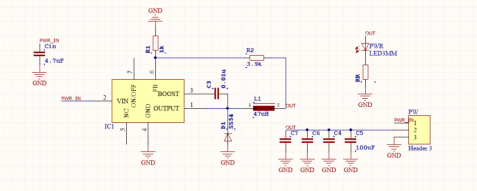

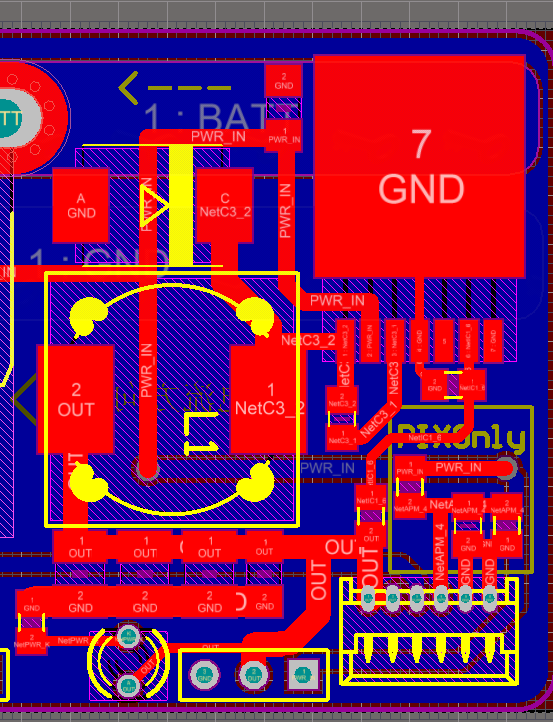

你好,
先看看output pin 和boost pin有没有波形,另输入电容太小。
LM2676是一颗年代久远的料,开关频率低,设计难度大,建议新项目使用TI的LMR14020系列,这是TI simple switch5.5代产品。
