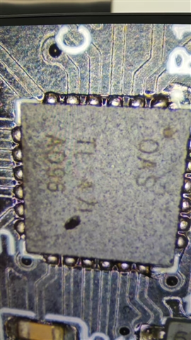

BQ24610芯片在没有外接充电电源的情况下插入6节锂电池时 芯片SRN SRP引脚位置会被烧出一个洞该如何解决,有时候两个NMOS管也会跟着被击穿

需要防止电池热插拔产生的浪涌电流。请阅读以下应用报告。增加电容的代价是更高的浪涌电流。
详细介绍了缓解这一问题的几种方法。此外,还附上了一份关于保护您的电源路径的报告。请使用以下指南保护热插拔时的电池连接。
Managing Inrush Current (Rev. A)提到的软启动方案不太适合充电吧,我这个电路现在用了System Schematic with Power Path,既需要供电又需要充电,负载开关方案我找不到合适的芯片 我的电池为六串锂电池最大25.2V 然后我需要的充电电流至少要8A

TVS对过压有帮助,您可以监测一下电池插入时VBAT1和PH的波形。

二极管适合单方向的充电保护。
对于双向的充放电保护,我们目前没有针对这种情况的良好电路解决方案。
通用的方法是TVS+FUSE.

TVS+FUSE的保护电路是, TVS实现过压保护,并联接入,FUSE实现过流保护,串联接入。
