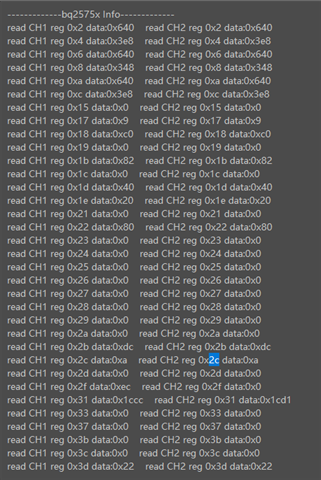

IIC读寄存器,从reg21到reg27,没有出现错误标记位,没有对mask 寄存器进行忽略,但就是REGN PIN 只有1V电压,PWM没有出来,DRV_SUP 外接的11.5V,能给个建议怎么检查吗?

这是寄存器的值,REGN pin大约在1.27V,无输出
是否有任何设备连接到REGN轨? REGN的电流限制约为70 mA。
