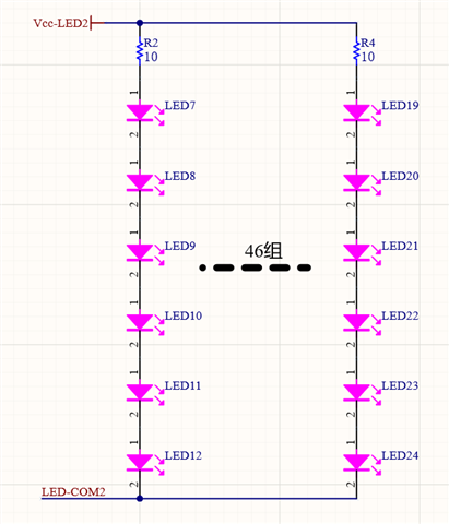

在升压电路拓扑下,输入电压24V
LED阵列是6串为一组,然后48组并联,单个LED的压降6V,电流50mA,48组的总电流2.4A
也就是TPS92692-Q1在输入24V条件下,输出为36V/2.4A,芯片能否满足这种应用要求,如果不能有什么推荐的芯片

1、“由于器件间I-V曲线存在差异,您无法并联驱动多串LED,这将导致亮度不均且难以控制电流“,你是指由于每个LED的I-V曲线不同,这将导致每串LED之间存在差异,后果就是LED串与LED串之间电流可能分配不均,导致亮度不均匀
2、如果已经识别到会出现亮度不均的情况,采用什么方法能降低或者消除亮度不均的情况,能否推荐一些方案
3、最终应用是:要实现一个亮度可调的平面光源
4、注意到TPS92692的典型应用电路中在母线电感后面串入了二极管,该二极管在电流较大的情况下功耗不容易忽略,是否有用MOS管的同步整流升压LED驱动器推荐的
