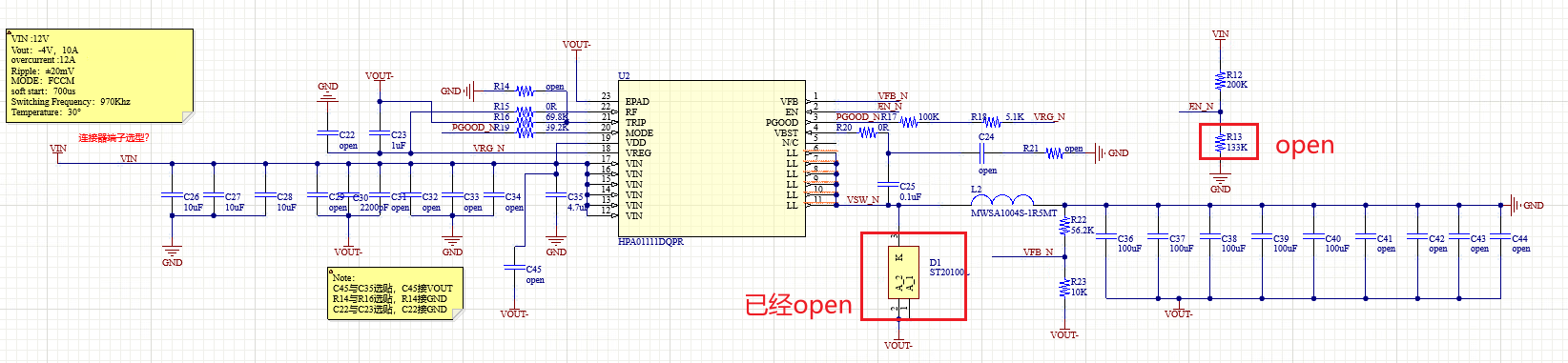

TPS53355: TPS53355输出负压,SW,EN,VREG震荡问题
Part Number: TPS53355
您好,在使用TPS53355输出负压,-1.5V时,加负载(1A也会震荡,下面测试是以6A负载进行测试。负载 7A时,输出电压为0V左右),SW,EN,VREG就会出现震荡问题。请帮忙结合测试波形,看一下电路图设计是否存在问题。
电路图如下
黄色为-1.5V纹波
纹波与EN截图,空载
纹波与EN截图,负载6A
纹波与VSW截图,空载
纹波与VSW截图,6A负载
纹波与VREG截图,空载
纹波与VREG截图,6A负载
6A负载时,测量板上其他电源,电压正常无震荡。说明GND无问题。
