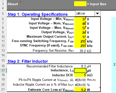

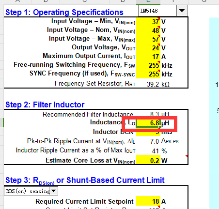

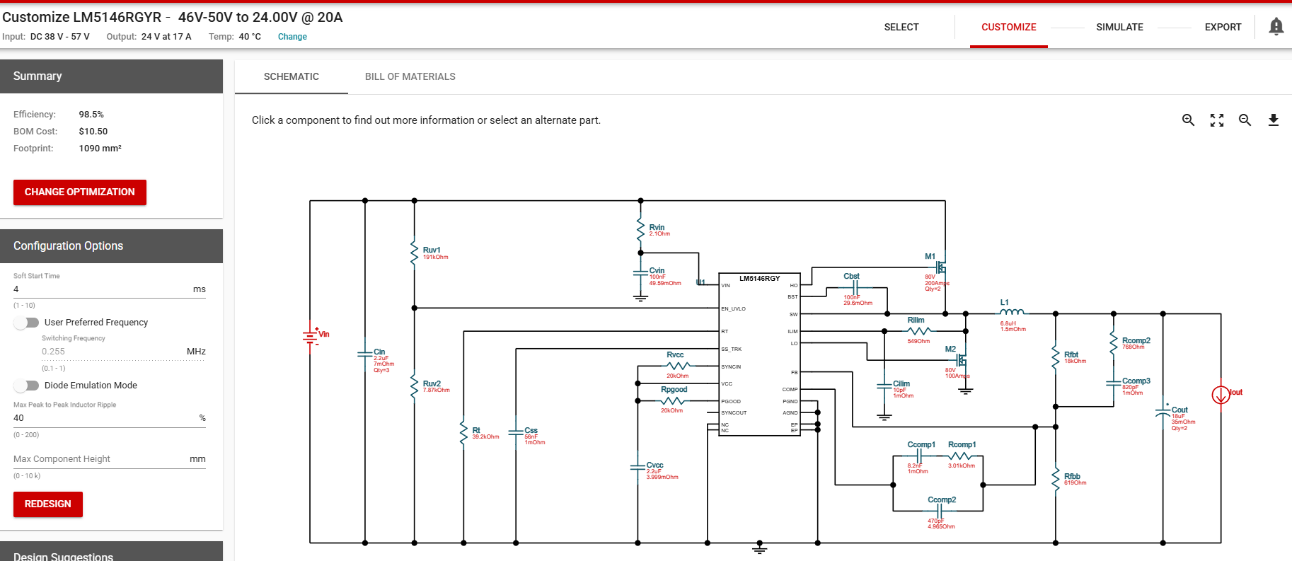

使用WEBENCH 与 LM5145DESIGN-CALC Calculation tool 计算的电感值不一样哪个比较准确
您好,
已经收到了您的案例,调查需要些时间,感谢您的耐心等待。
只是使用了略有不同的纹波电流百分比。6.8uH没有问题。
