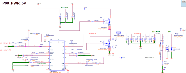

原理图如上,当时仿真的如附件,目前SYNCIN引脚悬空,用上面原理图的参数,现象是在轻载的时候无啸叫,纹波可以控制器在15mV这样,后级负载(5V,2A左右)加上之后,电感有小啸叫,纹波到70mV了,并且在跳动,开关频率调到400KHz也一样

LM5146 在 SYNCIN 上有一个内部 20kΩ 下拉电阻,因此如果不连接,就处于二极管仿真模式。
看起来它在 DCM 模式下是稳定的,但在 CCM 模式下不稳定——请使用LM5146DESIGN-CALC Calculation tool | TI.com检查补偿,并确保对陶瓷输出电容进行电压降额处理。
